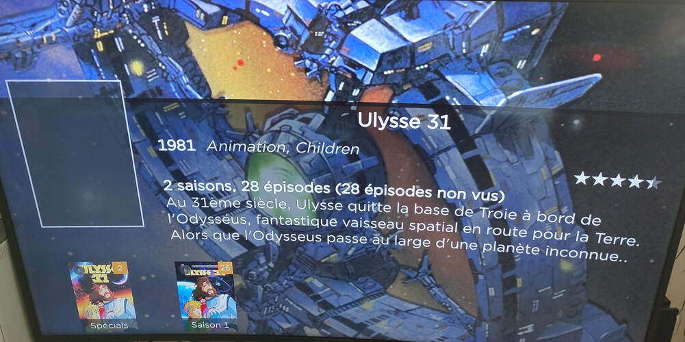

Je ne sais pas si quelqu’un a déjà mentionné ce problème, j’utilise p2f en version 10.0 sur ma Freebox delta. Et j’ai un problème depuis un long moment, tout fonctionne bien mais la jaquette quand je rentre dans une série ne s’affiche jamais (voir le screenshot), alors que tout le reste s’affiche bien, les jaquettes dans les listes, les backgrounds, les jaquettes des saisons. Le problème n’a lieu que lorsque l’on est dans l’onglet principal de la série, avec toutes les saisons d’affichées. Si je clique sur une saison la jaquette placée au même endroit s’affiche correctement.
Quelqu’un sait-il à quoi cela est du et quoi faire pour régler ce problème ?
Merci d’avance.
Hello, pour ma part, non jamais.
Parfois, c’est le temps de télécharger l’image pour la mettre en cache.
Si j’étais vous, je ferais le test sans le cache actif dans les options pour vérifier le comportement.
Puis supprimer le cache dans le dossier P2f de la freebox et tester en réactivant le cache.
Vos images ont-elles un format ou dimensions particulières ?
Ensuite, seul le développeur pourra plus vous aider.

Oui, quand le cache est désactivé ça fonctionne normalement. Mais même en supprimant le dossier cache du disque dans le dossier p2f, et en recochant la case “Mise en cache” après, cela refait le même problème
Hello,
Peux tu faire le scénario suivant sans puis avec le cache.
En pré-requis, supprimes le cache sur le disque.
  1. Dans P2f, tu vas dans les séries et tu attends que toutes les affiches soient chargées.
  2. Sur ton serveur, tu ouvres la console des logs sur ton serveur Plex (en bas dans les setings de Plex, console) et tu supprimes la log actuelle (en haut sur la droite, l’un des boutons).
  3. Dans p2f , tu rentres dans une série
  4. Sur ton serveur, tu regardes le nombre de call de la forme /photo/:/transcode
Tu devrais en avoir autant de call que d’affiches (une pour la série plus une par saison)
As tu le même nombre de requêtes avec et sans le cache ?
