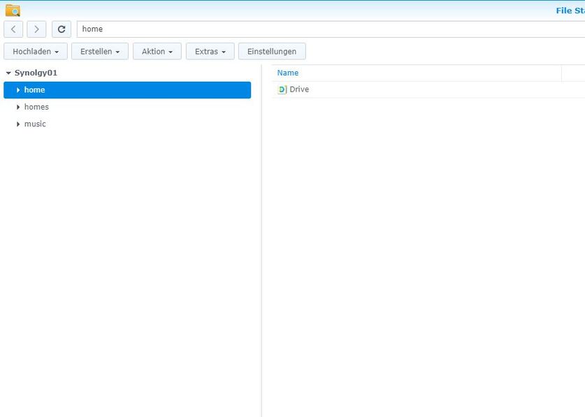

den ersten Teil konnte ich vollziehen (Systemsteuerung und alle Berechtigungen für den Plex - Ordner)
Beim 2. Teil (Filestation) ergibt sich die Aufgabenstellung, dass dort kein Plex-Ordner angezeigt wird :-(. Ich habe Screenshots hinzugefügt.
Danke für die Unterstützung.
Sieht aus, als wäre beim Setzen der Rechte auf den Plex-Share etwas schiefgegangen… kannst du nochmal prüfen, dass du dort lesend/schreibend zugreifen kannst?

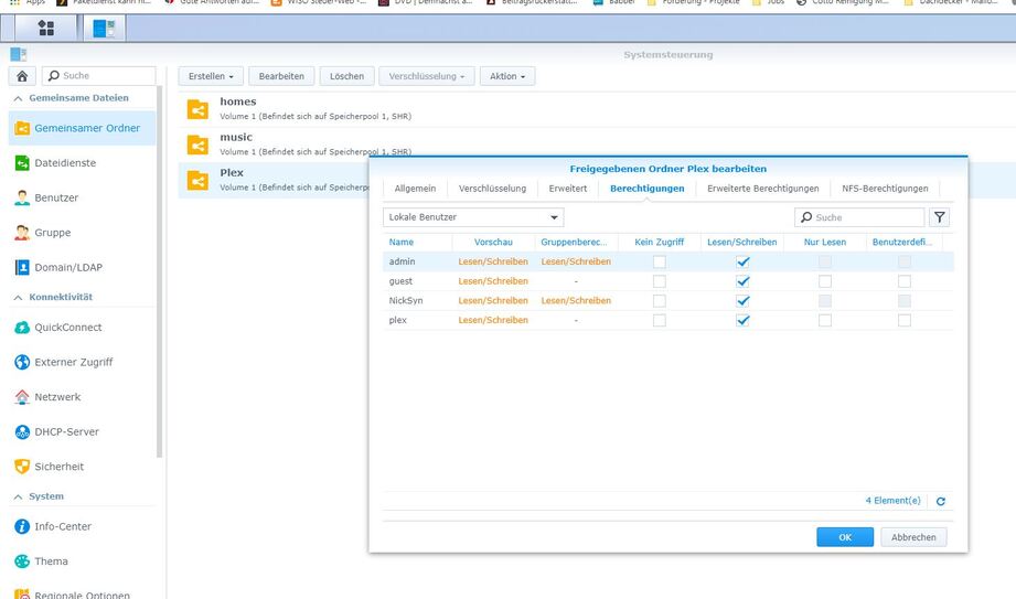

Für mich als Laie scheinen alle Berechtigungen ok zu sein.
Sceenshots für admin und user anbei.
Dein erster Screenshot zeigt, dass du für den Plex Share „erweiterte Berechtigungen“ aktiviert hast. Kannst du unter „Freigegebenen Ordner Plex bearbeiten“ mal auf den Tab „erweiterte Berechtigungen“ wechseln und schauen, ob da noch etwas drin ist, das den übrigen Berechtigungen widerspricht. Die sehen nämlich soweit ok aus.
Auch dort ist alles freigegeben. Wenn es das Prozedere vereinfacht, kann ich auch gerne die erweitere Freigabe wieder rausnehmen. Ich dachte nur, nicht das es daran liegt.
Was passiert, wenn du dem Benutzer, mit dem du angemeldet bist, die Berechtigung zum Zugriff auf den Plex-Share entziehst, speichert und dann nochmal neu vergibst?
Keine Veränderung passierte.
