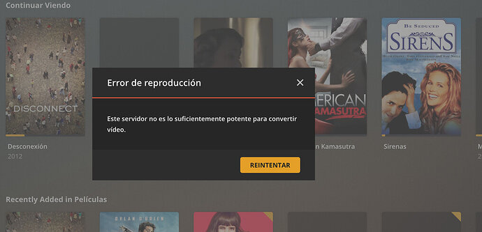

Yo tambien tengo el mismo problema no encuentro solución a esto
me pasa en smart tv lg y samsung, sabe alguien la solución a esto.
Gracias
