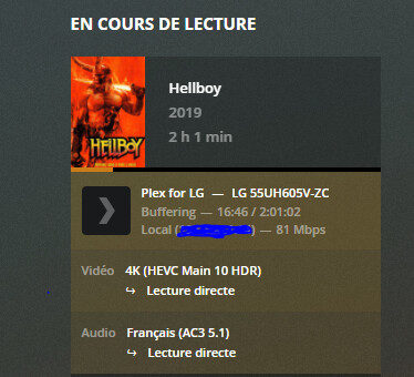

Quelles informations voyez-vous sur la vignette “Lecture en cours” du tableau de bord du serveur lorsque vous lisez quelque chose sur le téléviseur qui est en mémoire tampon?
Exemplary screenshot from the "now playing" section
Il ne semble pas y avoir de transcodage impliqué (tous les flux sont lus directement). Cependant, ce débit moyen de 81 Mbps est terriblement proche de 100 Mbps et de nombreux téléviseurs ne fournissent qu’un port LAN intégré de 100 Mbps. Ainsi, Plex peut rencontrer des problèmes si le débit binaire maximal est significativement plus élevé et entraîner une certaine mise en mémoire tampon.
Je vous remercie de m’avoir aider , je comprend maintenant pourquoi sur ma LG OLED je n’ai aucun soucis car le port lan doit être de 1gb , il va falloir que je descends ma qualité de vidéo sur la TV du salon.
