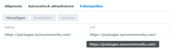

Man kann über die Paketverwaltung bei Synology ja kein Plex installieren. Dafür braucht man die Paketquelle:
Runtergeladen habe ich die Datei auch über den Link. Aber ich kann das ja nur “manuell installieren”. Aber überschreibt er dann die alte Plex Server instanz? Geht dann alles noch? Vermutlich ja nicht. Abgesehen davon, dass es aktuell ja auch nciht geht.
