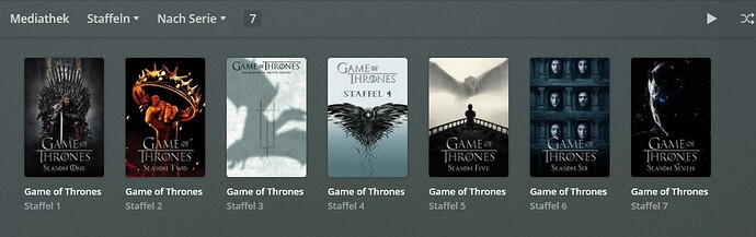

PLEX Datenbank - Problem mit PLEX Media Server Ver. 1.21.3.4046
Es gibt keine Hürde im Netzwerk. Filme, Musik usw. bekommen problemlos Metadaten.

Hier kommt die erfreuliche Nachricht, die Metadaten wurden zur Serie geliefert.
Perfekt!!!
TOP Support > Otto, Du bist klasse :slight_smile:

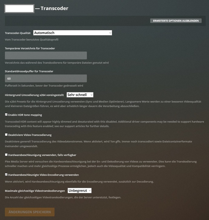

Hallo Otto, bei der Konfiguration benötige ich noch Hilfe. Was sind die besten Settings für den Transcoder?
Alles auf Standard lassen.
OK.
