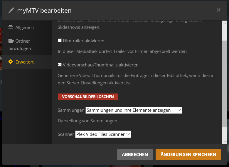

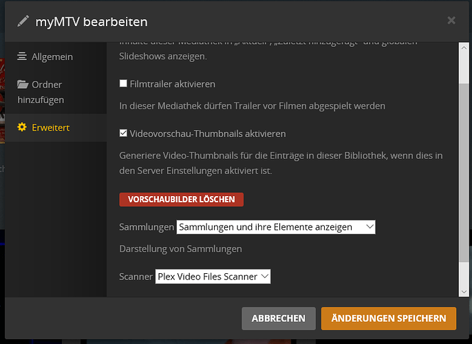

Ist als “Andere Videos” eingestellt. Die Einstellungen sehen so aus. Es gibt vergleichbare Dateien die aber angezeigt werden.

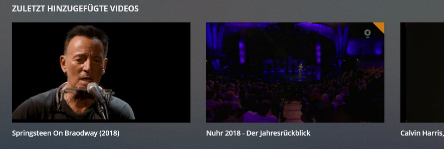

Okay, ich habe es nach dem Plex-Dance und mit dem Namensschema versucht.
Gebracht hat das leider nix. Erst als ich meine gesamte Musikvideo-Bibliothek habe neu erstellen lassen, wird die Datei in der originalen Benennung eingelesen und ist auffindbar. Verstehe wer will. Danke, aber für Deine geduldige Hilfe.
