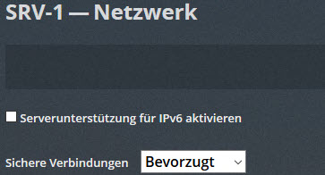

Settings - Server - Network - ‘Show Advanced’ - IPv6
deaktivieren
Eventuell auch mal testhalber in Windows die Bindung des IPv6 Protokolls an den Netzwerkadapter deaktiveren.
Danach Server-Neustart
Das hier?
16-02-_2019_19-14-59
Entferne gerade IPv6 Bindung und starte neu …
Sorry, immer noch gleich. Es hat sich nichts geändert!

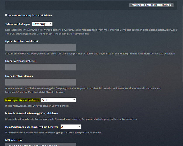

Hast du irgend welche anderen Einstellungen auf der ‘Netzwerk’ Seite in Plex vorgenommen?
Insbesondere ‘Bevorzugter Netzwerkadapter’
Nein!
‘Bevorzugter Netzwerkadapter’ diese Einstellung kenne ich nicht, ist auch nicht auf der Netzwerkseite zu sehen.
Ups, übersehen. Nein, steht noch immer auf alle!

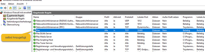

Hattest du bei der Installation von Plex Server die Windows Firewall aktviert gehabt? Sonst könnte es sein, dass der Installer nicht die richtigne Regeln eingetragen hat.

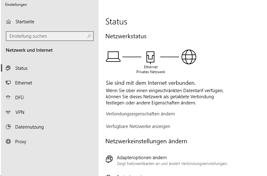

Ist die Netzwerkverbindung von Windows als ‘privat’ oder ‘öffentlich’ klassifiziert worden?
Die Firewall erscheint mir OK:
Natürlich muss bei einem Domain-Server die IP-Adresse statisch sein, also manuell eingetragen
Es gibt kein weiteres Gerät mit dieser IP,
NEIN!

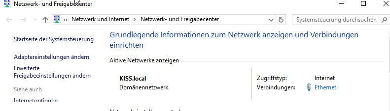

Wir haben ein Domänennetzwerk:
