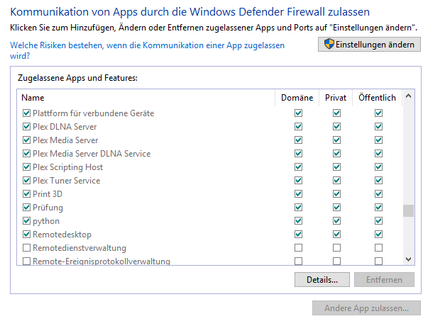

Plex ist in der Firewall berechtigt und darf entsprechend rausrufen.

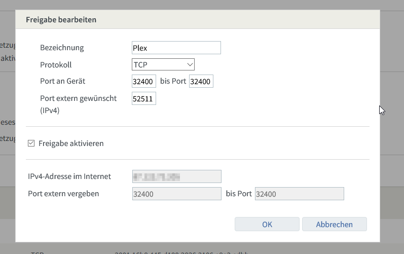

Ja so ist es auch. FB zeigt das irgendwie in der Übersicht blöde an. Wenn ich in der FB auf editieren gehe, dann sehe ich:pl4b
Edit:
Moment, wieso steht da extern vergeben 32400 bis 32400???
Mystisch, das sah auf dem oberen Screenshot eher nach 32400 extern aus, sorry. Dann hast du da alles richtig gemacht :wink:

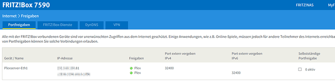

Hast du deine FB geupdated? Ich bleibe dabei, beim Forwarding-Eintrag stimmt was nicht. Im zweiten Screenshot unten sollte bei Port extern vergeben 52511 stehen und nicht 32400. So ist das bei mir auch. Lösche mal die Freigabe und lege sie neu an.
Sehr merkwürdig…
Erstmal zu deiner Frage: Nein, ich habe die FB nicht geupdatet (ist ca. 5 Monate her).
Habe die Portfreigabe gelöscht und neu (identisch) angelegt. Merkwürdiger Weise sieht die Anzeige nun so aus:
Das sieht schon mal “richtiger” aus. Leider funktioniert der Fernzugriff immer noch nicht. Habe den Server jetzt erstmal neu gestartet. Dauert ca. 10 Minuten bis der HP wieder oben ist. Sollte es dann immer noch nicht gehen, dann restarte ich noch die FB.
Melde mich dann nochmals.
Die Freigabe gefällt mir schon besser :slight_smile: Die IPv6 brauchst du übrigens nicht, die wird nicht angefragt.

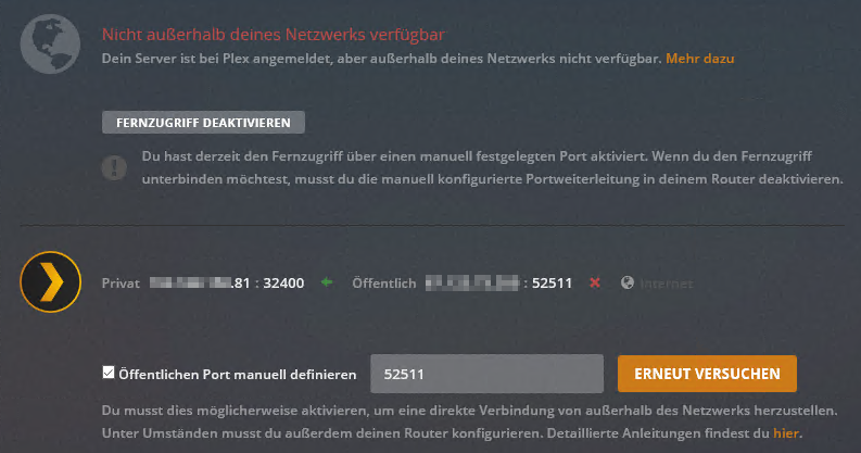

Irgendwie funktioniert es trotzdem noch nicht richtig:
Nach einer gewissen Zeit meldet sich der Plexserver wieder ab und in der Konfiguration steht “Nicht außerhalb des Netzwerkes verfügbar”. Klicke ich dann auf den gelben Button “Erneut versuchen”, dann verbindet sich Plex wieder.
Ich kann doch nicht ca. alle 30min auf den Button klicken. Wieso hält der die Verbindung nicht?
Funktioniert die Verbindung dann auch nicht mehr? Manchmal ist das nur ein Fehler des Verbindungstest, connecten kann man aber trotzdem.
Hmmm, habe ich eine Möglichkeit dies von innerhalb des Netzwerkes zu testen?
Wie kann ich mich “extern” verbinden?
Ich sehe gerade über PlexPy das sich die Nacht über Freunde eingeloggt und Filme gesehen haben. Klappt also - auch wenn die Anzeige was anderes sagt.
Dennoch: Wie kann ich das selber testen?
Handy in die Hand, Wifi aus und über’s mobile Netz connecten. Wenn deine Freunde drin waren, spricht vieles für meine Theorie der fehlerhaften Anzeige.
