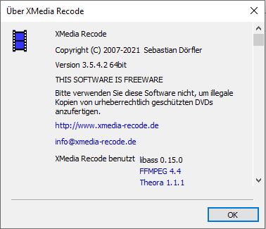

Ich benutze seit mehr als 10Jahren zum Wandeln das Programm „XMedia Recorde“ immer in einer aktuellen Version. Die Einstellungen zum Wandeln im Programm sind in einer externen Datei gespeichert und somit immer gleich. Meine aktuelle Programmversion benutzt FFMPEG 4.4.

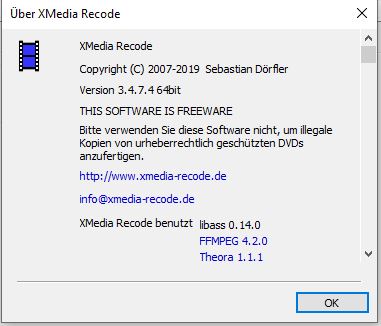

Da ich ja nun wusste, wann ich das letzte „funktionierende“ Video gewandelt habe konnte ich mir die dazu passende Programmversion heraussuchen. Ich habe eine Episode einer Serie von einer DVD einmal mit einer Aktuellen Version (FFMPEG 4.4) und mit der Alten Version (FFMPEG 2.2) gewandelt. Beiden Dateien habe ich Fantasienamen gegeben und in den Movie Ordner kopiert so das Plex sie zwar finden aber nicht zuordnen konnte. Dann habe ich wieder die Log Funktion des PMS aktiviert. Für jedes Endgerät habe ich eine neue Log Datei für jede Versionen der Episode erstellt. So kam ich am Ende auf 8 Log Dateien. Herzlichen Dank an dieser Stelle an OttoKerner für den Tip mit den Log Dateien. Die beiden Videos ließ ich auf jedem Gerät 40sec. laufen. An Hand der Größe der Log Dateien konnte man schon erahnen ob es wieder Verbindungsfehler gab
Android (Plex 8.22.0) (4.2.0-OK) (4.4-OK)
LG -TV (Plex 3.13.28) (4.2.0-OK) (4.4-OK)
Samsung (Plex 5.23.1) (4.2.0-OK) (4.4-Fehler)
Windows (Plex 1.33.0) (4.2.0-OK) (4.4-Fehler)
