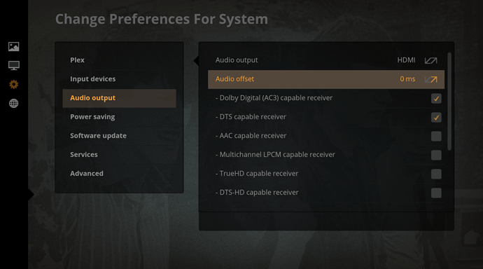

Dann gehe in die Ton-Einstellungen von PHT
und notiere welche Checkboxen gefüllt sind und welche nicht, und was ganz oben als Typ des Tonanschlusses eingestellt ist.
Schaue nach, welche Tonformate dein Fernseher oder dein Receiver “verstehen”.
Wenn du irgend welche zusätzlichen Geräte zu deinem Fernseher angeschlossen hast, solltest du das auch erwähnen (AV-Receiver, Soundbar, Anschluss per HDMI oder SPDIF/Toslink)

Danke die… Dein Hinweis mit den Tonformaten hat es gebracht, ich hatte die einfachen Codec wie ACC nicht Deaktiviert.
Jetzt läufts :slight_smile:
