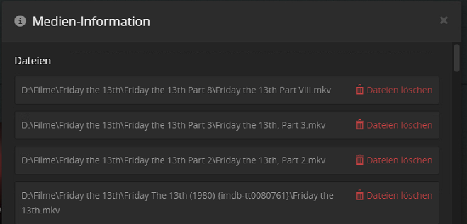

Jetzt ist er wieder bei den Friday the 13th Filmen durcheinander gekommen und hat 3 auf einen gelegt obwohl er das vorher schon richtig hatte
Springen wir hier nicht wild zwischen Filmen und Serien herum?
Aktuelle Dateinamen und Ordnernamen bitte!

Recherchiere mal die richtigen Filmtitel und benutze die.

Es kann auch nicht schaden, die IMDb ID für jeden Film in den Ordnertitel zu schreiben.
du verwechselst grade 2 verschiedene Filmreihen :). Es geht grade um die Freitag der 13. Reihe mit Jason. Du redest von Nightmare on elm street mit Freddy Krueger
ich werde jetzt jeden Ordner mit der imdb id versehen mal gucken ob er es dann hinbekommt

Ändert aber nichts an der Aussage. Recherchiere die richtigen Filmtitel und benutze sie.
Und benutze entweder den komplett korrekten Titel in Deutsch oder aber den komplett korrekten Titel in Englisch.
Und nicht eine Mischung aus beiden.
“Freitag der 13. Teil VIII – Todesfalle Manhattan”
oder
“Freitag, der 13. Teil 8 - Todesfalle Manhattan”
oder in englisch “Friday the 13th Part VIII: Jason Takes Manhattan”
Aber wie gesagt: Hinzufügen der ID Nummer für jeden Teil sollte alle Zweideutigkeiten entfernen.
