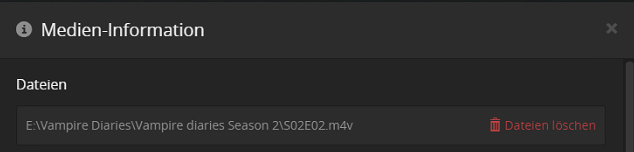

OK Hier einmal eine der Folgen die er nicht richtig erkennt und falsch zu Ordnet
Bildschirmfoto 2021-08-05 um 22.27.44

Fehler #1: niemals Plex auf “nackte” Laufwerksbuchstaben richten. Immer Unterverzeichnisse benutzen.
Fehler #2: Der Name des Staffelordners lautet nur Season 02 (Nummer standardmĂ€ĂŸig 2-stellig).
Du benutzt m4v Dateien. Aus diesen kann Plex Metadaten auslesen. Pass auf, dass in den Eigenschaften deiner Serienmediathek nicht die Checkbox “Bevorzuge lokale Metadaten” aktiviert ist. Sonst können falsche eigebettete Metadaten
  1. die Zuordnung stören
  2. richtige Metadaten von TheTVDB oder TNDB mit Unsinn ĂŒberschreiben.

Doch du meintest ich sollte etwas einstellen und ich habe in den Einstellungen unter Plex Server Agenten TheTVDB gefunden und dort Local Media Assets deaktiviert das nur noch TheTVDB aktiv ist. Die Beiden folgen werden btw nun erkannt nachdem ich alle Serien in einen Ordner der Serien heist gepackt habe und den Ordner der Staffel Season 02 genannt und die beiden folgen einmal aus dem order und wieder rein gepackt habe
