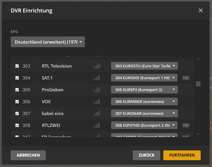

Hi, habe ganz wenig Sender die auch falsch zusortiert werden. (siehe bild)
Alle bekannten Sender wie “Welt”, “ProSieben” u.s.w. sind in Plex nicht vorhanden.
Sendersuchlauf von heute.
In der Fritzbox werden alle alle Kabelsender angezeigt.
