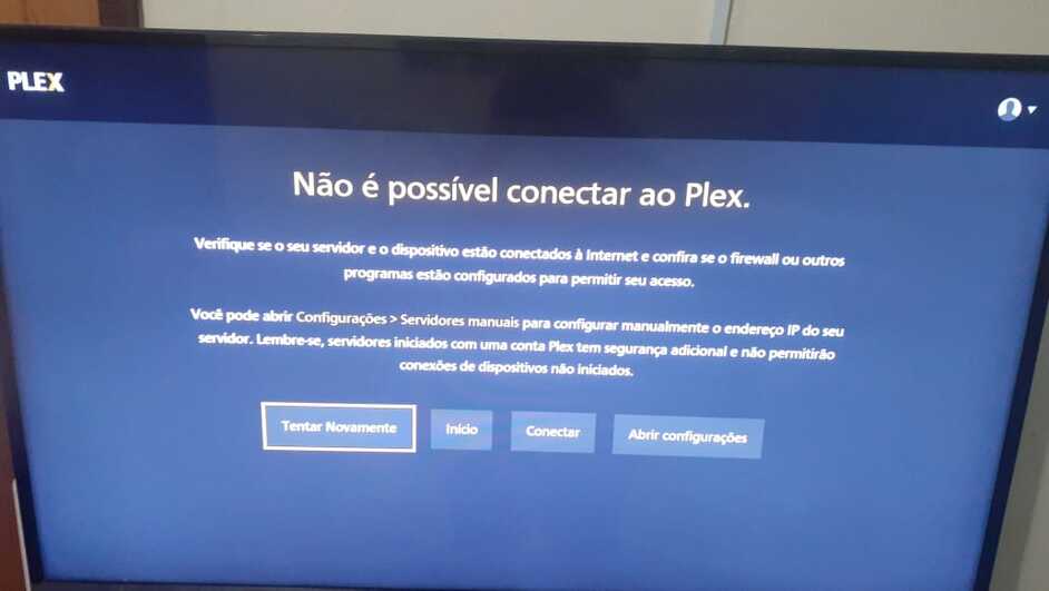

Estou tendo um problema com o ap plex na panasonic viera 600… ate semana passada o aplicativo abria e exibia o código para vincular o aplicativo no http://plex.tv/link , porem agora ao abrir o aplicativo o mesmo nao conecta e exibe a seguinte mensagem: “verifique se o seu servidor e o dispositivo estao conectados a internet e confira se o firewall ou outro programas estao configurados para permitir seu acesso”
Alguem esta tendo esse problema? Alguem pode ajudar?
As smart TVs Panasonic mais antigas não suportam criptografia moderna de comunicação e, portanto, não são mais suportadas. Isso pode, por exemplo, se aplica aos modelos Viera de 2014-2016 - isso se aplica à sua TV?

Eu vi que ela nao esta mais na lista de arquivos suportados.
Eu fiz um servidor de teste no meu trabalho semana passada, fiz tudo certo e na tv funcionou tranquilamente. Vendo que o plex funciona mesmo, decidi montar o meu servidor particular, e quando fui tentar vincular a smart tv, agora da essa mensagem. De verdade, ate semana passada funcionava normalmente

Atualizando o status da situação:
Ontem decidi abrir o Plex na tv da namorada, para ver o que acontecia, quando absolutamente do nada o Plex funcionou, apareceu os 4 caracteres pra fazer o link, e deu certo, enquanto na tv da minha irmã continua aparecendo a mesma mensagem de que nao é possível conectar ao Plex… Vai entender! :man_shrugging:
Pode então ser alguma atualização da TV. Verifique as versões dos APPs nas duas TVs e verifique a própria versão do firmware.
Outra coisa, na sua que não está funcionando, tente utilizar o DLNA ao invés do aplicativo do Plex. Claro que não é a mesma coisa. O aplicativo do Plex é muito melhor. Mas, creio que ao menos permitirá ver os vídeos.
Atualmente o Plex continua funcionando na TV da minha namorada, ja na TV da minha irmã, depois de instalado não abria e por fim ele foi removido da loja de apps. Então a opção que a resta é trocar de tv ou comprar um tv box/chromecast, etc… Alguém aqui, poderia me enviar um link tutorial de como fazer a verificação em duas etapas? Agradeço!
