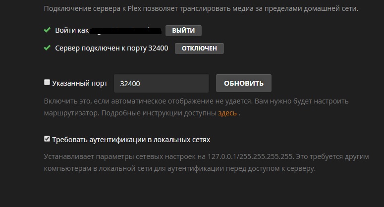

Тоже не мог понять как сделать доступ. Мучался с vpn, чтобы plex работал на телефоне. И неожиданно для себя нашел решение. Нужно поставить галочку "указанный порт" в настройках Plex Media Server - myPlex. ну и проброс портов на роутере если он есть.

зайди в настройки через локалку, нажми сервер, нажми подключиться, нажми доп настройки, внизу поставь галочку напротив порта 32400 и все!!!

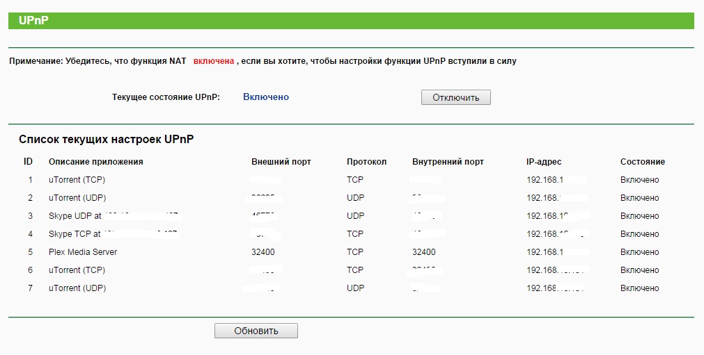

Просто включите в роутере UPnP и все!
У меня так
[8d3802893eb04185ecf76a59789d7428.jpg](http://hostingkartinok.com/show-image.php?id=8d3802893eb04185ecf76a59789d7428)
](http://hostingkartinok.com/show-image.php?id=64c6dc5a3a07bb535ef00072d282cd56)

Нужно на сервере выполнить вход в учётку. И в настройках учётки разрешить доступ.
