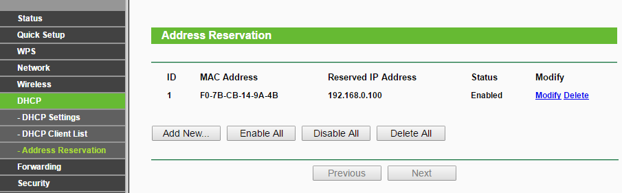

he establecido IP fija 192.168.0.30,también
he probado reservando la IP en DCHP 192.168.0.100 (actualmente es la que tengo)

he accedido al router (tp-link TL-WR841N) 198.168.0.1,
he desactivado en la pestaña SECURITY -> Firewall -> SPI Firewall ->disable
http://www.subirimagenes.com/imagen-securitybasic-9549392.html
en la pestaña Forwarding ->Virtual Servers -> add new ->
Service Port=32400
Internal Port=32400
IP Address= 198.168.100
Protocol=all/TCP/UDP (he probado incluso agregando uno para cada uno)
Status=Enable
http://postimg.org/image/y9f3jjsiv/
luego guarde los cambios y reinicie el router para que se aplicaran y nada sin resultados en plex me pone “no disponible fuera de tu red”
