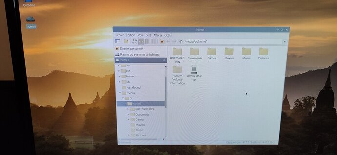

Sur Raspbian, mon disque dur appelé “home1” est visible et je peux sans problème aller dans les sous dossiers.

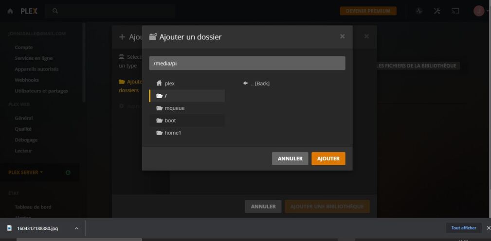

Mais voilà, que je me connecte à Plex, je vois bien mon SSD “home1” quand je créer une bibliothèque mais je ne vois pas les sous-dossiers.

Bref sur le bureau graphique pas de soucis, comme tu peux le voir, j’ai accès à mes dossiers qui sont dans mon SSD qui s’appel “home1”, à savoir “documents, games, movies, music, pictures”.
Mais dans Plex, quand je me connect via un pc sur le même réseau, quand je créer une bibliothèque, je ne vois pas les dossiers, uniquement mon SSD “home1”…

Sur le bureau graphique de Raspbian, pas de soucis je les vois.
Mais quand je créé une bibliothèque dans Plex je ne les vois pas, juste mon SSD.
D’ailleurs, quand je créé une nouvelle bibliothèque et que je cible mon SSD via le dossier “/Media” puis celui qui porte le nom du propriétaire (pour mon cas c’est “/pi”, je ne vois pas mon SSD “home1”.

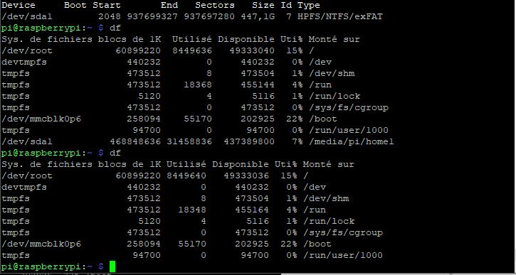

Oui je pense que le soucis est que ton SSD externe en NTFS est pas auto-monté ! Peux-tu faire un df dans un terminal sur ton pi (une fois avec le SSD non branché et une fois le SSD branché et tu me copies-colles ici le résultat à chaque fois :wink:
ça marche je fait ça de suite
ça c’est le df avec le ssd de branché
df sans le ssd
Dois-je en déduire que le montage auto ce passe bien ?

Merci pour les captures écran qui ont confirmé ce que je pensais :wink: Ton SSD externe est auto-monté par le système dans ton compte utilisateur quand tu le branches sur le PI (/media/pi/home1). Il faut modifier cela pour que ce disque externe soit monté au démarrage par le système et cela imposera que le SSD en question soit toujours branché sur le PI sinon cela bloquera le démarrage du PI ! Petit tuto pour ça: How To Mount a USB Drive On The Raspberry Pi (3 ways) – RaspberryTips (toi tu veux le mettre en fstab :wink:
