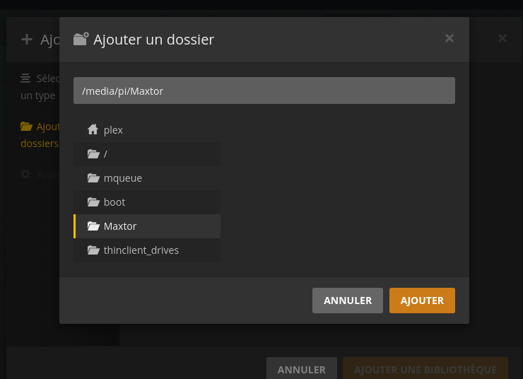

Le premier soucis, c’est que le serveur ne voyait pas les sous-dossiers du disque dur, contrairement au même serveur sous windows.
J’ai donc essayé en copiant directement l’adresse :
Aucun médias détectés de cette même façon,…

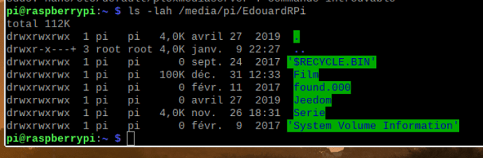

Je n’est pas fait mon install sur Raspbian, mais je suppose que comme sur NAS, … Plex se créer un utilisateur.
Surement nommé, “plex” ou “Plex”.
Que tu donne la commande “ls -lah” suivi du disque dur :
Exemple :
ls -lah /dev/sda1
Ceci :
:slight_smile:
Salut,
On voit clairement que c’est “pi” qui a les autorisations sur le dd.

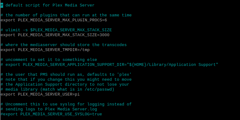

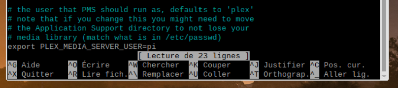

II/ soit démarrer plex en utilisant le compte “pi” :
sudo nano /etc/default/plexmediaserver
Recherche
“PLEX_MEDIA_SERVER_SERVER_USER=plex”
et tu change par :
“PLEX_MEDIA_SERVER_SERVER_USER=pi”
Ensuite tu valide en redémarrant le serveur :
sudo service plexmediaserver restart

J’ai donc testé la deuxième solution, mais même soucis, je ne vois toujours pas l’arborescence de mon disque dur sous Plex, alors qu’il est toujours visible depuis l’explorateur de fichiers de la distribution…

Malgré ça je vois bien le disque dur sur Plex mais pas les fichiers dedans
