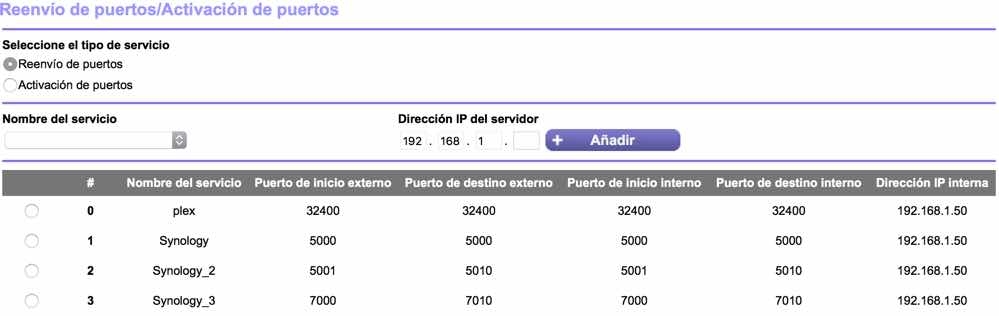

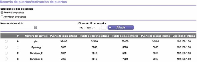

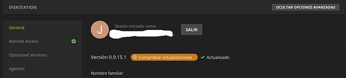

yo tengo un nas synology, te adjunto los pantallas de reedirecionamiento de puertos y la configuración de plex, compruébalo a ver si hay algo diferente.
Yo lo tengo como te pone jclobo, y antes se me cortaba y desde encont¡ces siempre tend¡go en verde lo de access remoto… eso si ,… yo tengo marcado lo de “especificar puerto manualmente”… en plex
