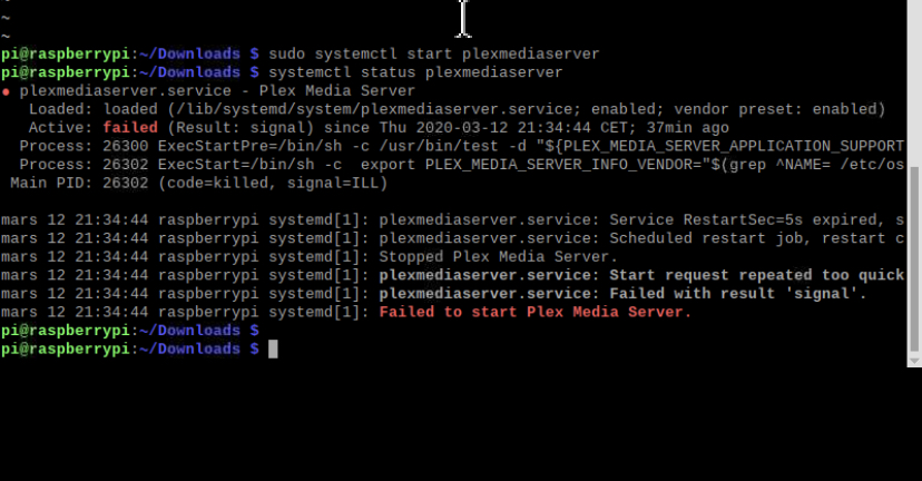

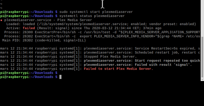

Merci pour la réponse. Je me suis un peu posé et réfléchi et j’en ai déduit la même chose, donc c’est ce que j’ai fait.
Mais il n’arrive pas a démarré Plex… :triumph:
Voici la capture d’écran de ce qu’il me fait
Tentez de réinstaller plex, mais veillez bien a avoir tapé la commande sudo su avant de faire wget, je pense que c’est pour cela que ça na pas fonctionné …
Même après avoir fait cette commande cela ne change rien. Je crois que je vais tout supprimé ce qui concerne Plex sur le raspberry et refaire quelque chose au propre car là je pense que je fais plus de conneries qu’autre chose, qu’en pensez vous ?
