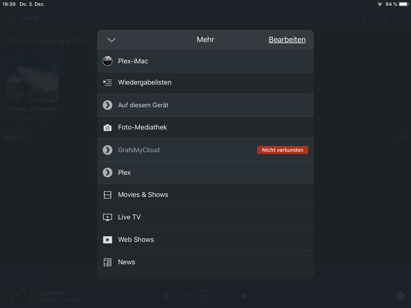

Ich sehe den MyCloud server nur wenn ich vom iPad linke auf “Mehr” gehe. Dort wird er jedoch als “Nicht Verbunden” gekennzeichnet. Dabei laufen die im Selben IP Bereich.

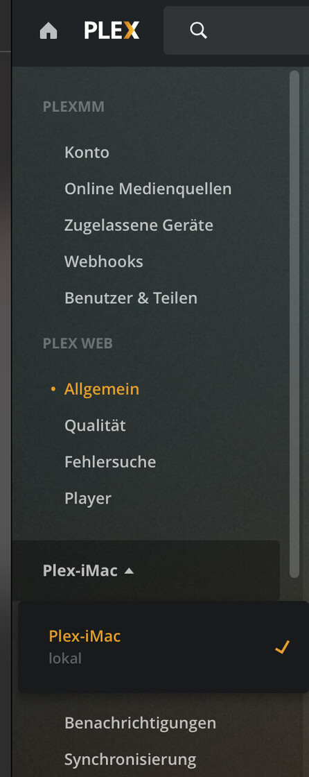

Du hast kannst in den Einstellungen links den etwas dunkleren Balken mit dem Servernamen Plex-iMac erkennen. Über den Dropdown daneben kannst du üblicherweise zwischen deinen Servern wählen und deren jeweilige Einstellungen vornehmen. Das „indirekt“ darunter sagt, dass du im Moment keine direkte Verbindung zwischen Plex Web und dem Server hast

Plex-iMac hat die 192.168.77.20 das Bildschirmfoto ist über die IP der NAS GrafsMyCloud 192.168.77.3 entstanden.. daher müsste ja das indirekt kommen.
Aufruf über die NAS IP zeigt indirekt Aufruf über die iMac IP zeigt dies nicht (siehe Bilder)
Somit sind beide Plex Server im Subnet 255.255.255.0
Aber leider wird eben nur der der iMac als Server angeboten :frowning:
