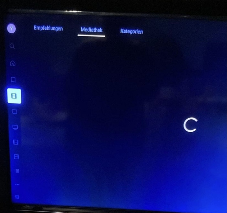

Client Anschluss FireTV Max, mehr als den Kreis bekomme ich nicht - auch nicht, wenn ich die Kategorien auswähle:
Client nach Wechsel des Benutzers:
Genau das gleiche - auch wenn ich wieder auf den Hauptnutzer zurückgehe.
Sobald der Stick seinen Neustart hatte, wird der Server sofort wieder gefunden.

Also, ich habe mal es auch mal ausprobiert. Ich habe ebenfalls eine Fritz!Box 7590AX und einen 100MBit/s VDSL Anschluss der Telekom. Auch ich habe die Zwangstrennung noch aktiv. Wenn ich mich mit meinem Android-Handy über mobile Daten mit meinem PMS auf meinem QNAP-TS-464 Server verbinde, habe ich Zugriff auf meinen Medien. Wenn ich die Android Plex-App aktiv lasse und während dessen in der Fritz!Box über “Online-Monitor/Verbindungsdetails/Neu Verbinden” eine neue IP/Präfix erzeugt wird, kann ich nicht mehr auf meine Medien zugreifen! Beim Verlassen und Neustarten der App funktioniert es (meistens) wieder, manchmal muss ich mich vom Plex-Konto ab- und wieder anmelden, damit es wieder funktioniert. Somit ist die Zwangstrennung bei einer daueraktiven, externen App dafür verantwortlich, dass dann keine Verbindung mehr zustande kommt.
Also liegt es an den Plex “Playern”, welche die App nicht richtig schließen und im Hintergrund offen lassen.
Richtiges zumachen ist bei dem FireStick und auch beim WaipuStick nur möglich, indem man umständlich langen weg über Einstellungen - Apps - Plex und dann Stoppen erzwingen wählt & zusätzlich den Cache löschen. Daher machen wir immer Neustart, da das schneller geht bzw. man die Option viel leichter findet.
Bei der Shield kann man Apps richtig zu machen indem man 2x Menü drückt - da hab ich das Problem aber nicht, da diese im LAN mit dem Server ist. Dieser läuft bei mir übrigens auf Win10 mit einem i3-10105 wegen QuickSync, falls Transcode mal nötig ist.
Ich hab das heute versuchsweise genau so getriggert: Ne Serie gestartet, auf Stopp und raus aus der App, dann kurz YouTube geschaut und danach zum HomeScreen - Dann habe ich den Router vom Server und Router vom Player neu verbunden für neue IPs und komme so reproduzierbar gleich zum unendlich laufenden Kreis. Sonst musste ich immer nen Tag warten bis es auftritt.
