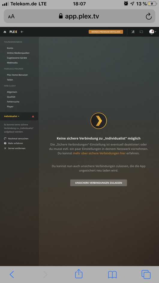

Gestern Abend habe ich den Server neu aufgesetzt, da die Version 1.16. überhaupt nicht mehr aus der Ferne anwählbar war. Ich habe dann meine iOS App und auch einen PC über https verbinden können (extern) und heute wollte ich es wieder testen und es geht plötzlich nicht mehr!!! Server ist nicht mehr auffindbar, auch über eine unverschlüsselte Verbindung nicht.

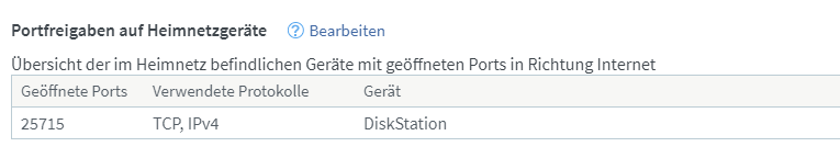

Ich habe eben die DS geupdatet und das automatische Freigeben kurz deaktiviert und anschließend wurde dieser Port freigegeben. Das muss von PLEX gekommen sein. Ich werde jetzt aber nochmal die Portfreigabe der DS ansoßen
Ja natürlich, weil durch den Neustart von Plex Server ein erneutes automatisches Portforwarding ausgehandelt wird.
Aber auch das wird höchstwahrscheinlich nach einigen Stunden wieder verschwinden.
Das muss in den Einstellungen deines Router behoben werden, nicht in denen vom NAS.

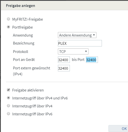

Da ich erst in 2 Std zu Hause bin kann ich den Haken zum Testen erst dann setzen, aber ich speichere gerne folgende Einstellung ab:
So richtig?
Ich versuche aber schon länger die Verbindung wieder herzustellen… vor zwei Wochen ging es und dann auch wieder plötzlich nicht und da hatte ich mit manueller Portfreigabe gearbeitet.
Und zusätzlich dann ja noch diese Regel in meiner Synology.
Für die FritzBox sieht das so weit richtig aus.
Bei der Syno kann ich leider nichts dazu sagen.

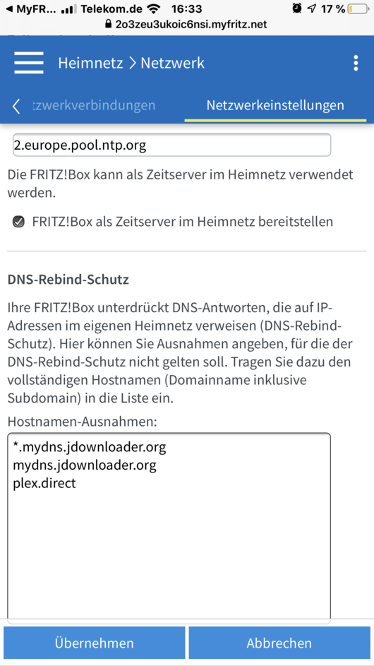

Außerdem hat die Fritzbox auch ‘DNS rebinding protection’. Dort muss man eine Ausnahme für die Domain plex.direct
eintragen HTTPS Verbindung zu PMS ab Version 0.9.12.3 mit Fritzbox (DNS-Rebind-Schutz)
Ich fahre gleich nach Hause und setze den Haken,

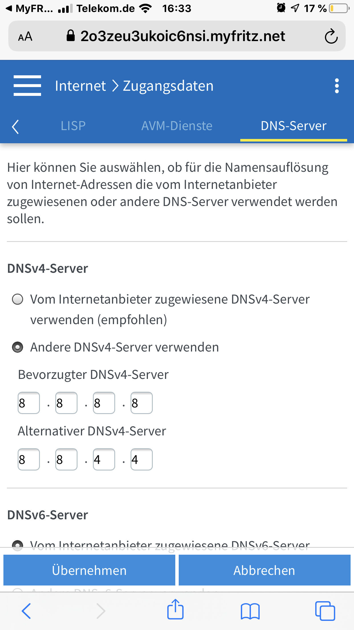

DNS hatte ich schon länger wie folgt eingestellt:
Lass die Zeilen mit dem Stern weg. Tut nicht not.

Unsichere Verbindung ausgewählt
Und damit auch wirklich alles geprüft wurde die App aufgemacht
Es ist also genau so, wie es davor war, als ich den Server neu installiert habe.
Das *plex.direct nehme ich auch noch raus, aber das wird es ja nicht sein.

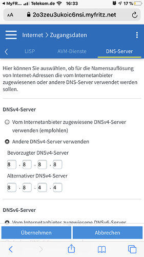

Wenn du den standardmäßigen DNS Server von deinem ISP nutzt, kann auch der schuld sein.
Stelle in der Fritzbox den DNS Server auf den von Google ein 8.8.8.8.
und/oder 8.8.4.4
. Reboote erst den Router, dann den Server, dann warte einige Stunden bevor du es erneut probierst.
Eins gelöscht und DNS war schon so auf der Fritzbox eingepflegt.

Die DnsRebindProtection Ausnahmen die mit * beginnen haben bei der Fritzbox übrigens keine Wirkung - wenn sie hinzugefügt sind, haben sie dieselbe Wirkung, als wenn sie nicht hinzugefügt wären… nämlich keine

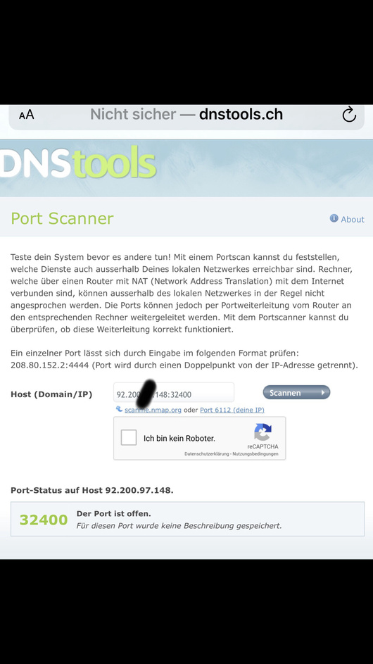

Ok, also Portweiterleitungen für Plex von der DS entfernt und nur noch in der FB gepflegt. Port im Netz weiterhin offen. Zugang im Netz funktioniert. Aktuell von extern leider weiterhin nicht. Überlege die XML zurückzusetzen, damit er sich für alles neue Token holen kann, aber ich werde mal noch etwas warten. DS hat die Firewall aus, nur die der FB ist an.
FB und DS hatte ich auch nochmal neu gestartet. Kann ich sonst noch etwas prüfen? Muss bei Netzwerk noch etwas eingefügt werden? Verschlüsselung ist für mich aktuell nicht so relevant… kann man später auch noch einrichten… DDNS auch… (damit lief es sogar übers Netz mal super, aber die App kam damit nicht zurecht), habe ich aber alles wieder deaktiviert.
Dein Server ist von außen zugreifbar.
