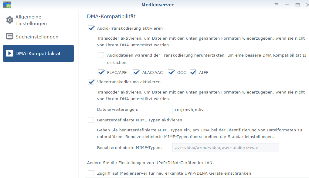

4. Zudem habe ich in den NAS-Einstellungen überprüft, ob das Transcoding vom Medienserver aktiviert ist (siehe Bild anbei).
Meines Wissens muss diese ja aktiviert sein, da die DS216play - sofern notwendig - das Transcoding übernimmt und nicht Plex.
