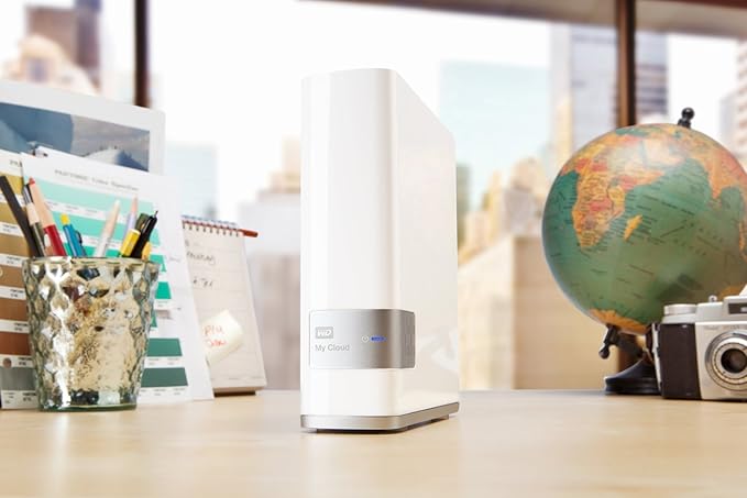

Je possède un vieux NAS WD MyCloud single bay de 4To (ce vieux modèle : WD My Cloud).
Il fonctionne parfaitement bien pour la lecture des films en local avec Plex (j’ai pu installer Plex dessus via une méthode pas forcément faite pour).

Ou est-ce que c’est que le NAS WD My Cloud que j’ai, qui n’est vraiment pas fait pour ça ? Ou est-ce une limitation débit de ma config ?

Je ne saurai te dire quelles configuration peuvent faire tourner ou pas un serveur Plex… mais pour le coup ton NAS semble un peu leger.
Clairement le Synology Play serait plus adapté car il me semble quil est justement fait pour le streaming.

Et la en tout cas, ton NAS semble trop leger pour savoir transcoder la video a la volée.
