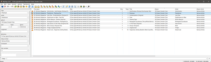

Wenn du mit eingebetteten Metadaten arbeiten willst, stell sicher dass alle Tracks deiner Compilation in folgenden Feldern identische Daten haben:
  1. Albumname / -titel
  2. Albumkünstler / -interpret
Sofern es sich nicht ein-eindeutig aus den Dateinamen ableitet, achte auch darauf, dass die Informationen zur Nummer und Anzahl der Tracks und Discs passen.
Sofern du keine super exotischen Alben hast, würde ich in den meisten Fällen Plex “einfach machen lassen” und nur darauf achten, dass die Dateien entsprechend der von Plex erwarteten Struktur organisiert sind – bei Compilations genauso, wie für reguläre Alben.
https://support.plex.tv/articles/200265296-adding-music-media-from-folders/
Spielt keine Rolle in Plex.
Beachten, dass der Albumkünstler ein anderes Meta Tag ist als der normale [Track]Künstler.
