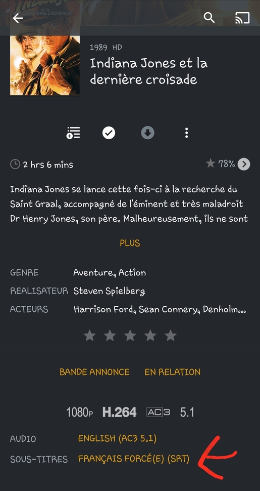

vérifie en regardant des détails du films:

maintenant, j’ai mis à jour la métadonnée du film en question et je vois un sous-titre SRT.
