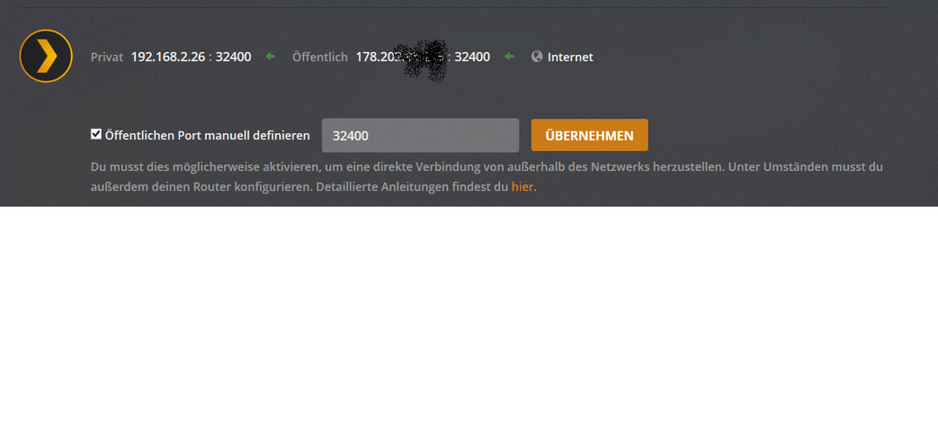

Nach dem Einrichten der Portweiterleitung musst du in Plex auch noch diese Einstellung machen:
Einstellungen - <Server> - Fernzugriff - Öffentlichen Port manuell definieren
und dahinter wieder die öffentliche Portnummer eintragen (also 32400 in deinem Fall)
Danach ‘Erneut versuchen’
und einfach stehen lassen.

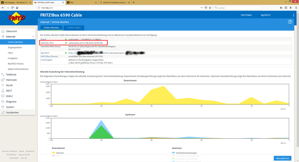

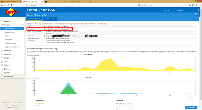

Danke für deine Mühe aber das Bild hilft mir nicht so weiter. So sieht es bei mir gerade aus
Hoffe, das man mein Bild sieht. DIe IP habe ich weg gemacht nicht das du denkst da steht keine IP

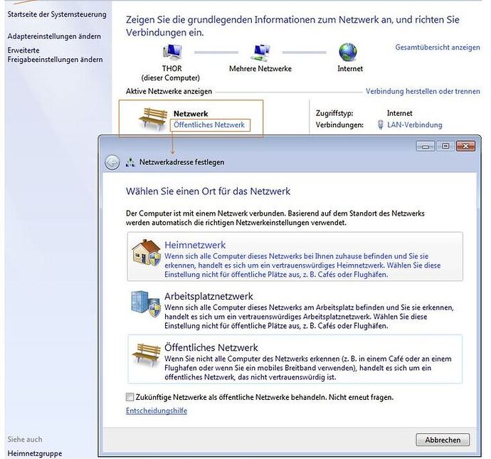

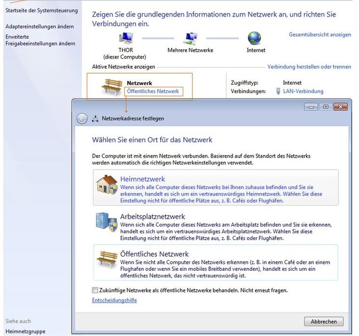

Überprüfe mal in Windows ob die Netzwerkverbindung als ‘Öffentlich’ oder ‘Privat’ eingestuft ist.
Sie muss ‘Privat’ sein.

wo sehe ich das genau unter windows10? ich habe mal die windows taste gedrückt dann netzwerkeinstellungen -> unter Status kann ich nichts sehen.
edit: nun habe ich was gefunden ( Grundlegende Informationen zum Netzwerk anzeigen)
Dort steht: Öffentliches Netzwerk
sollte das geändert werden?
wenn ja wo fritzbox oder unter windows?
Definitiv.
In Windows.
Gehe unten auf die Taskleiste. Am rechten Ende, links von der Uhrzeit sitzen ein paar Symbole. Wenn dort “Netzwerk” nicht dabei ist, kannst du es mit dem Haken nach oben ^ einblenden.
Dort einen Rechtsklick drauf und “Netzwerk und Interneteinstellungen öffnen”.
Danach auf den Link “Verbindungseigenschaften anzeigen”
Dort sollte es gleich ganz oben “Netzwerkprofil” geben.
Auf “Privat” umschalten.

Die IP hättest Du lassen sollen hier stehen die internen IP Adressen, das ist nicht schlimm diese zu zeigen. Hast Du einen IPv6 Anschluss?
Hier findest Du die Einstellung des Netzwerks
Das ist bei Windows 10 anders.

Danke für die Mühe echt cool hier. Naja bei mir wars unter Netzwerk und Interneteinstellungen ändern also unten in der Taskleiste auf das Netzwerksymbold klicken dann Netzwerk und Interneteinstellungen aber dann nicht Netzwerkeigenschaften anzeigen da war nur eine liste mit infos. Der Reiter Verbidnungseigenschaften ändern da konnte ich dann auf Privat stellen.
Jetzt steht es auf Privat.
Werde jetzt den Test nochmal machen.
Was ist der Unterschied zwischen öffentlich und Privat?
Bei ‘Öffentlich’ macht die Windows Firewall alle “Löcher dicht” und lässt nichts von außen herein. Das ist aber genau das was du brauchst wenn du einen Plex Server benutzen willst.

Evtl. habe ich ja im Router was falsch gemacht?
Nein, laut deinen Screenshots ist das alles richtig eingestellt.

Du musst beim Provider anrufen, zeig uns mal deine IP Übersicht
