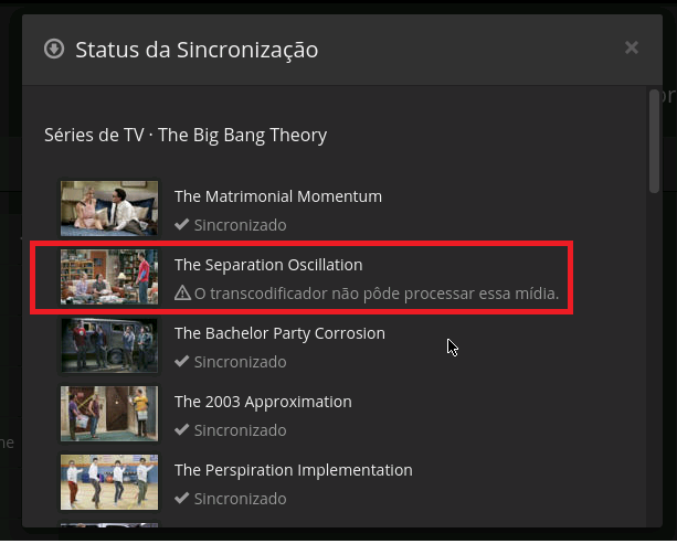

Consegui upar toda a série o único problema foi que alguns episódios que eu já havia convertido para testar e depois apaguei não foram convertidos novamente… tive o erro da imagem:
O arquivo em vermelho já havia sido apagado do Amazon Cloud mas o Plex não processou. Quando abri no app ele aparece mas dá a mensagem “no data to display”.
Vc sabe aonde os arquivos sincronizados ficam armazenados (localmente) para que eu possa limpar a pasta? Ou o Cache?

quando vc apagar ele apaga automaticamente mas vc acha facilmente, clica no icone do plex perto do relogio do windows, com o direito e coloca open plugin folders, vc volta uma pasta
\Plex Media Server\Cache\Transcode\Sync+
