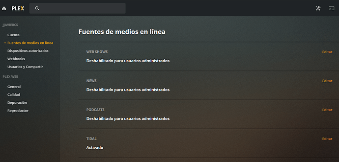

Hola, desde
Ajustes > Fuentes de medios en linea
Puedes deshabilitar los elementos que no son de tu biblioteca.

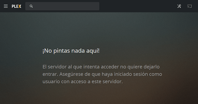

Como error lo único que aparece y es a veces, que al poner el usuario y contraseña de mi cuenta de Plex, aparece este error:

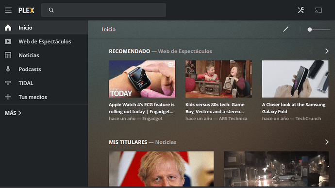

Luego le doy arriba donde pone Plex y ya aparece esta pantalla:

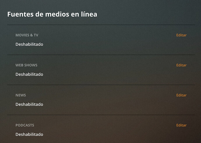

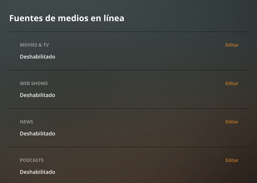

Como ves aquí tengo deshabilitadas el resto de fuentes, no me interesa nada más que el contenido de mi biblioteca que no soy capaz de volver a crear:

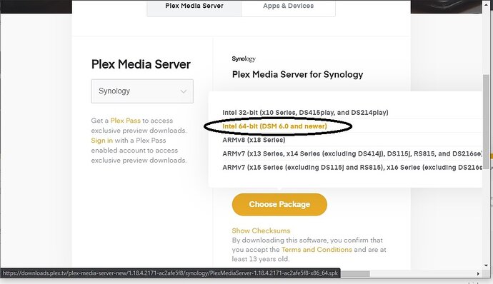

Hago lo que indica, me lleva a la página de Plex a descargar el archivo para instalarlo
El problema es que estoy ya lo he hecho, pero vuelvo a hacerlo, descargo el archivo PlexMediaServer-1.18.4.2171-ac2afe5f8-x86_64.spk y lo instalo y vuelvo al principio con los problemas que he descrito anteriormente.

Me refiero a la URL, hay varias formas de acceder a Plex y dependiendo de la URL por la que accedas la solución puede ser diferente.
En cuanto a la captura de
Puentes de medios en línea
Fíjate que no es igual que la mía tú lo has deshabilitado para los todos los usuarios de tu servidor, menos para ti…
Para que no te aparezcan otros contenidos debes de cambiar cada opción a Deshabilitado
