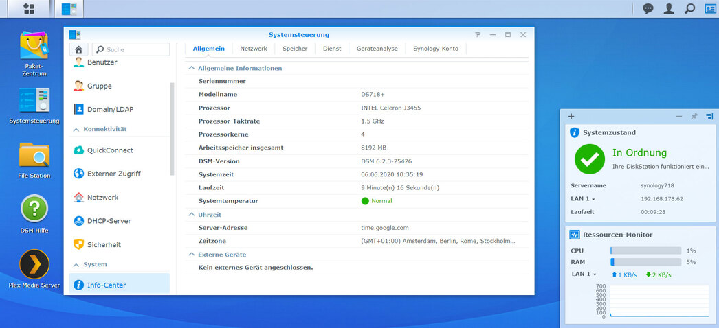

ich habe das Problem das mich nicht mehr auf meine Plex Mediathek zugreifen kann, da sie verschunden ist. Ich nutze eine Synology 718+. Ich nutze die NAS nur für Plex zumindest solange es lief. Vor ein paar Tagen konnte ich zunächst nicht auf auf das NAS zugreifen nachdem das Problem behoben wurde wollte ich ich wieder auf meine Plex Mediathek zugreifen, diese war aber nicht mehr vorhanden. Stattdessen sehe ich die Meldung: “Holen Sie sich den Plex Media Server”.
Dieser ist aber ordnungsmäßig auf der NAS installiert.
Auch wenn ich das Icon “doppelklicke” erscheint die folgende Meldung:
Kennt jemand die Lösung dieses Problems?
Ich kann via Win10 auf das NAS zugreifen und auch Daten auf das NAS kopieren auch wenn ich via TV die Plex app starte kann ich auf alle Medien zugreifen allerdings erscheinen keine neu hingzugefügten Dateien weil ich die Mediathek ja nicht aktualisieren kann.
Wie fixe ich das Problem - da ich auch keinerlei Ahnung von Plex habe bräuchte ich eine Idiotensichere Anleitung zur Lösung.

Um mich einzuloggen hatte ich bis dato immer nur “find.synology” in den Webbrowser eingegeben - dann öffnete sich eine Seite mit der Grafik der 718+ ich klickte drauf und gab die login Daten ein. Als ich dies vor ein paar Tagen wieder probierte wurde nichts gefunden und es hieß ich soll den Installtionsassisten nutzen. Das klappte aber nicht.
Mit Hilfe des Synology Forums nutze ich nun eine neue Methode um mich einzuloggen und die funktioniert: [ip.adresse.der.718]:5000 - so kann ich mich zumindest einloggen. Als ich dann ins Plex wollte und das Plex icon (siehe Bild 1) gedrückt hatte kam Bild 2 und meine Mediathek/Bibliothek war weg. Leider konnte mir da nicht weiter geholfen werden wegen dem Plex Problem und daher habe ich es hier man gepostet.
Ich vermute auch das Synology was “zerschossen” hat und probiere es mal die Tage mit der Anleitung - ich glaube aber ehrlich gesagt nicht das es klappt. Ich befürchte das ich die 718+ komplett neu aufsetzen muss. Aber hier ist das Plex Forum und daher will ich da nicht weiter abschweifen.
