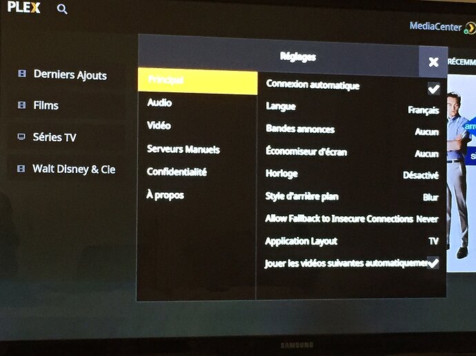

Alors dans l’application Android PLEX il n’y a sauf erreur de ma part aucune option pour que le son sorte uniquement en Pass-through… Si les developpeurs voudraient bien la créer cela m’arrangerait ^^
Voici mes options Plex Android App
Dans ma box android tv j’ai bien selectionné sortie audio SPDIF de ce fait le son ne sort plus que par ma sortie optique jusqu’à mon home cinema.
En conclusion la seule chose que je ne peux pas faire c’est dire à PLEX de ne plus traiter la sortie audio car mon home cinema va s’en occuper lui même… Cette fameuse option dont tu me parles.
