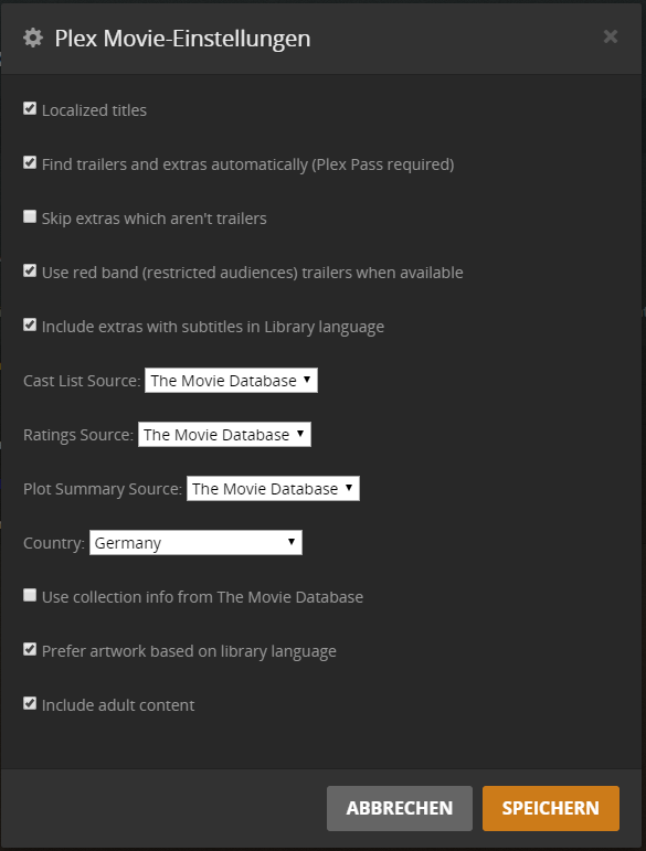

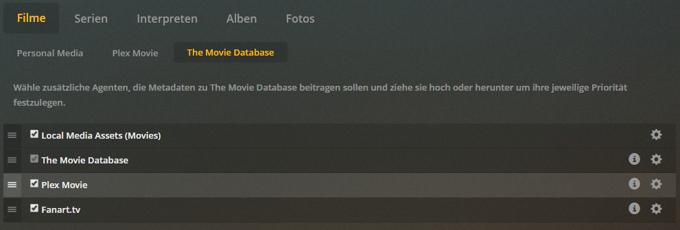

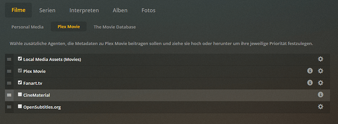

Egal was ich in den Mediatheken und Agenten einstelle, es ändert sich nichts. Meine aktuelle Einstellung sieht so aus.

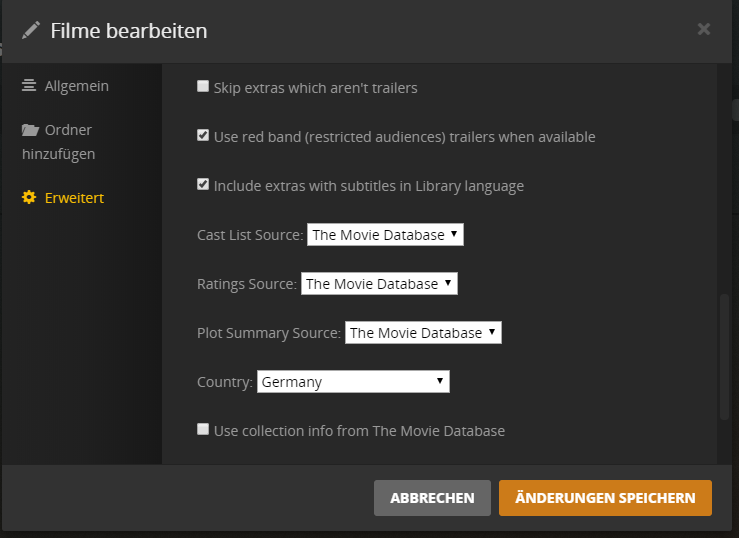

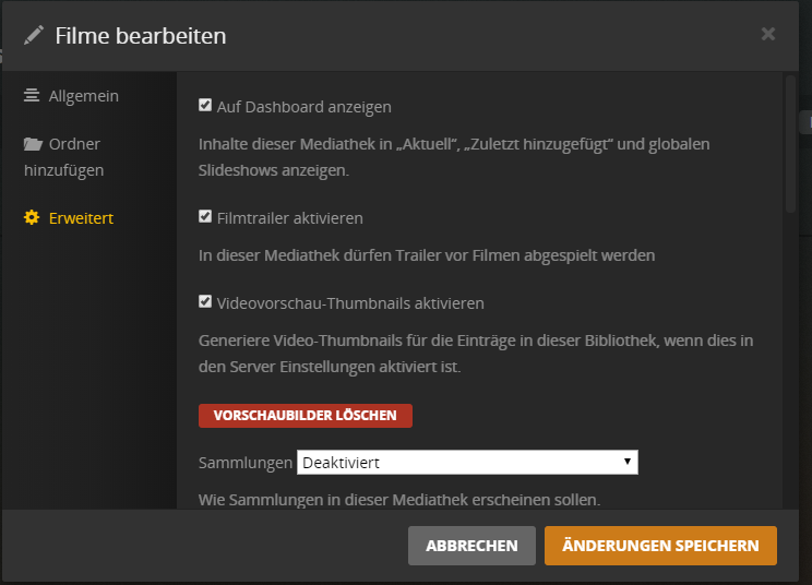

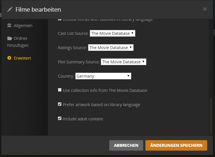

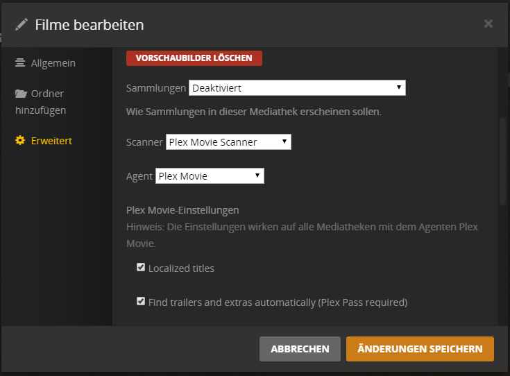

Die Einstellungen meiner Mediathek sehen folgendermaßen aus:
Was stimmt an meinen Einstellungen nicht?

Ziehe auf alle Fälle die Zeile ‘Local Media Assets’ herunter, so dass sie unterhalb von ‘Plex Movie’ liegt.
Die nfo ist nicht total nutzlos, solange sie die korrekte IMDB-ID des Filmes enthält. Wenn das nicht der Fall ist, dann kannst du sie tatsächlich löschen.

herausfinden. Die local media assets (movies) unter Plex Movie und The Movie Database habe ich nun an zweite Stelle geschoben. Unter Personal Media ist “Personal Media” an erster Stelle.
Wenn ich nun die Metadaten aktualisiere, ändert sich aber nichts.
Führe mal probehalber den Plex Dance mit einem Film auf.
Okay, habe ich nun gemacht. Wenn ich jetzt die Metadaten neu einlese, zieht er mir alles korrekt. Das Problem ist aber, dass er mir die lokalen Bilder nicht lädt sondern die aus dem Internet. Nun müsste ich ihn dazu bringen, dass er eben die lokalen Bilder lädt und die Informationen und Schauspieler Online scrapt.
Muss ich nun die local media assets wieder an Stelle Nummer 1 schieben? Dann lädt er mir wohl wieder die lokalen Bilder aber die Infos nicht mehr, denn so war es ja vorher. -_-
lol, jetzt habe ich die local media assets wieder an Stelle Nummer 1 geschoben und schon hab ich alles so wie es sein soll. Muss man das verstehen? D.h. ich muss jetzt die Filme alle Online scrapen und danach die local Media Assets wieder an Stelle 1 schieben, dass er die lokalen Bilder mit den Online gezogenen Bilder überscheibt? Komische Sache…
