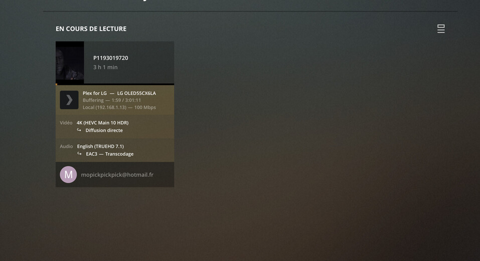

Quand on as du buffering c’est ce le film transcode, lance ton film et tu ensuite tu fais un screenshot dans plexmedia serveur pour voir pourquoi ta vidéo transcode. (tableau de bord)

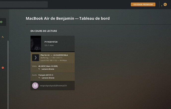

Merci pour ta réponse, ci joint les captures d’écran
Ma télé est câblée en RJ45 mon Mac en wifi, j’ai testé avec le son en anglais sans sous titres et en français, j’ai du buffering en permanence…

Pour moi l’interface de ta télé est limité a 100mbps.
Tes films 4K étant proche de se débit max, cela explique les soucis que tu rencontre.
Je pense aussi que c’est une histoire de débit, essaie de prendre un 4k Light, le débit étant moins élever ça devrait passer crème.
Merci pour vos réponses, je viens de voir sur internet que les cartes filaire sur la tv étaient effectivement bridées à 100Mbps, par contre quand je fais un test de ma connexion via Netflix ou une appli sur la tv je suis en entre 24mbit/s et 80mbit/s en download et 50mbit/s en upload, donc loin des 300mbit/s que j’ai envoyé en screen.
le film est marqué en 45mbit max… pas facile de comprendre
