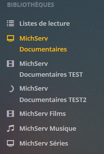

Pour commencer j’explique ce que j’ai :
Bibliothèques :
Series
Films
Documentaire

Par contre pour les Documentaires j’ai deux types :
Ceux qui sont comme des Films (Ex: Un docu ARTE “Colditz”)
et ceux qui sont comme des Series(“Dessous des cartes”, “Mayday”). Je n’arrive pas à tous mettre dans la même bibliothèque sans avoir un gros “bordel” ou des fichiers manquants.
