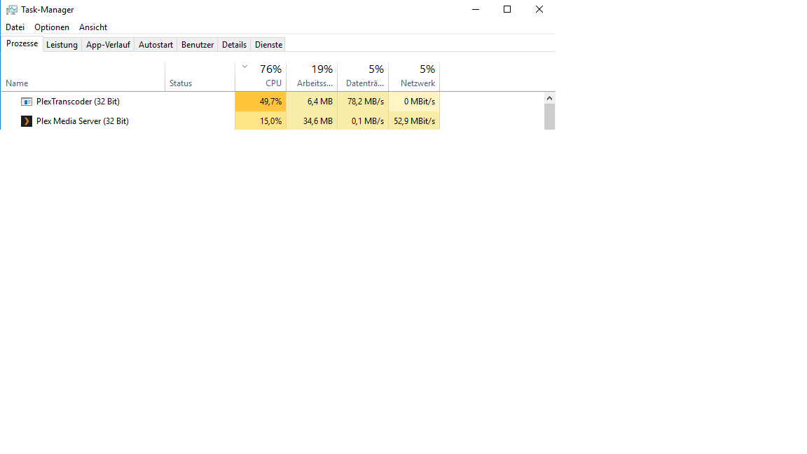

Im PMS wird mir DIREKTWIEDERGABE angezeigt, was auch richtig sein sollte - allerdings ist mir im Taskmanager von Windows aufgefallen dass dennoch die PlexTranscoder.exe (32Bit) läuft und eine sehr hohe Festplattenaktivität verursacht (100-200 MB/s).
Müsste bei der DIREKTWIEDERGABE die Transcoder.exe nicht weiter ruhen? Ich vermute dass die Auslastung der Festplatte dann irgendwann zu diesem ruckeln führt, daher würde ich gerne wissen was PMS da versucht und wie ich das verhindern kann.

Vielleicht kannst du dir mal Screenshot vom Taskmanager und meine Logfiles anschauen…
