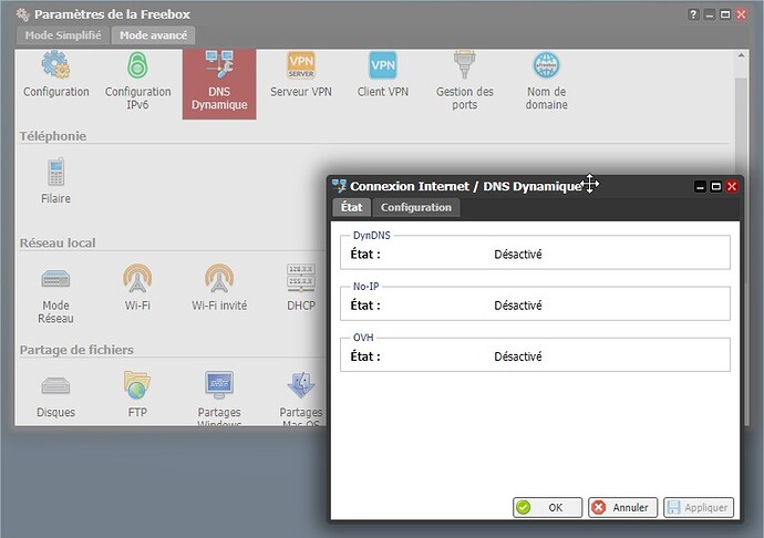

Avec tout ce que j’ai lu soit parce que je suis en IP dynamique au lieu de statique soit parce que y’a pas les bon pour ou je ne sais pas trop quoi je suis une quiche.
Alors pour IP dynamique je ne pense pas car le seul terme dans la configuration de ma box de trouvé sur les mot clé dynamique statique le dynamique n’est pas actif

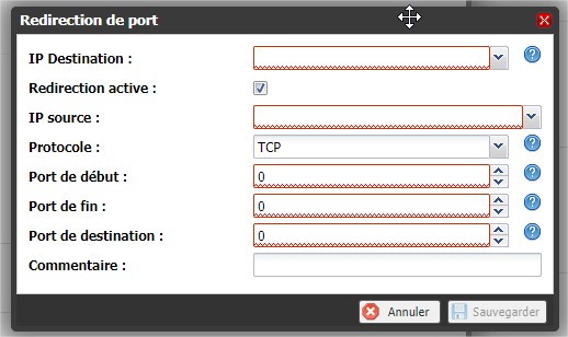

Par contre j’ai bien un menu pour ajouter une redirection de port mais je sais pas du tout le configurer et ce qu’il faut y entrer comme valeur dans chaque cases.
Dans les réglages de ta freebox, tu dois ouvrir le port 32400 vers ton pc.
En gros, le port 32400 doit rediriger vers ton adresse LAN (192.168.1.72 dans ta capture d’écran).
un peu comme ca ?
Je ne sais pas quel valeur faut mettre dans les port debut/fin/destination.
De plus il me dit que le port doit être supérieur à 32768.
Je patauge ^^’
