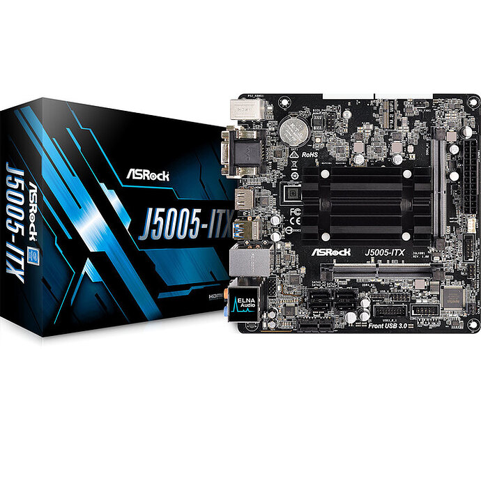

il existe des carte mere avec processeur integrer qui consomme pas trop
comme celle la :
qui en environ 3000points et qui ne consomme pas grand choses
et qui sera en mini Itx donc un petit format :wink:

perso j’avais avant un Asustor AS6204T avec un processeur N3150 qui a 1600point environ.
j’ai reussi a avoir 3 personne en meme temps qui transcoder mes films source en 1080P vers du 480P. voir du 720P
certe la qualité qui etait transmis etait pas terrible ces du au fait que j’utilise une box 4G et je n’ai pas assez d’uploade pour le transmetre en 1080P et aussi surement du a leur débit qui peu y jouer.
mais pour dire que le N3150 ce débrouiller plutot bien certe il etait a 100% sur les 4coeurs.
donc je pense que je j5005 devrais y arriver.
a un moment j’ai eu le plex Pass ce qui ma permis de transcoder avec la puce graphique du N3150 et la il arriver encore plus facilement sur du transcodage.
apres a toi te voir si tu a deja le plex pass ou peu etre de le prendre :wink:
ou alors chercher une tour d’occasion avec un proceseur I3 minimun :wink:
je ne connais pas ta region mais de mon coté sa ce trouve facilement
