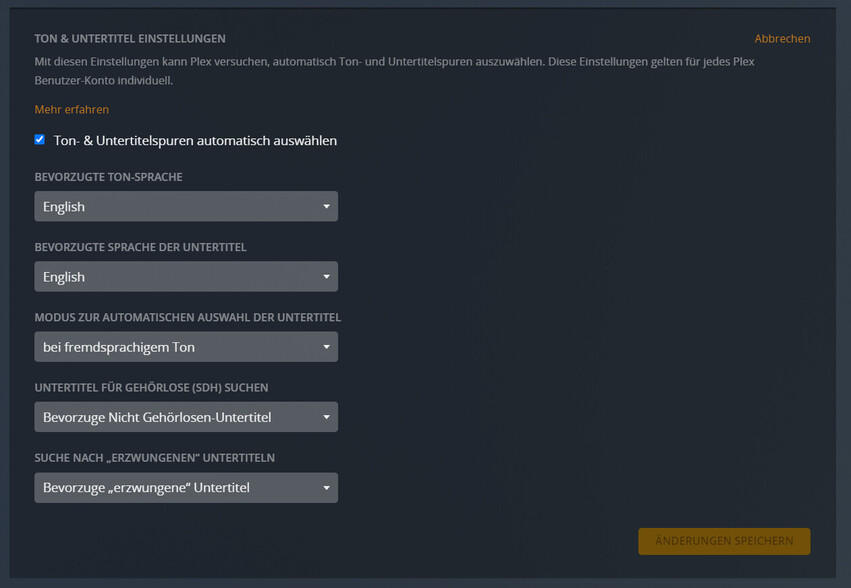

Kurze Detailfrage noch:
  • wird bereits DVB-T2 empfangen? (das bedeutet H.265 Video in 1080p50)
  • ist in den Kontoeinstellungen die automatische Auswahl einer Untertitelsprache, die nicht “Deutsch” heißt eingestellt?
Nun, ich benutze DVB-C
In den Kontoeinstellungen ist automatisch eingestellt.
Sorry…
ich glaube ich verstehe irgendwie nicht Ihre Frage. Falls Sie meinen was ausgewählt ist… dann wie gesagt automatisch…
Diese Einstellung hat keine Auswahl die nur “automatisch” heißt.
So sieht der Dialog aus:
Mich interessiert die Sprache die bei “Bevorzugte Sprache der Untertitel” ausgewählt ist.
Sorry, hab wo anders den Punkt Sprache gefunden.
Bei mir sieht es so aus:
Das gilt nur für einen Server, der NICHT in ein Plex Benutzerkonto eingeloggt ist. Also fast niemals.
Hier ist die richtige: https://app.plex.tv/desktop/#!/settings/account
Dann also die hier? :thinking:
Präzise. Ist also deaktivert.
Damit sollte es nicht passieren, dass Untertitel automatisch aktivert werden.
Was bei Live TV grundsätzlich zu Transkodieren führen würde, was wiederum den Server sehr belasten würde.
