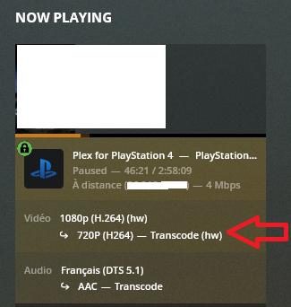

Ça ressemble beaucoup à du transcodage. Tu peu le vérifier dans le tableau de bord de plex pendant la lecture.
Salut EVOTk c’est à dire ? je vais voir Plex server sur mon Qnap durant la lecture pour vérifier quoi ?
Regarde si ton NAS transcode pendant la lecture qui te pose probleme.
Ici sa transcode par exemple
Si ton NAS transcode, c’est surement pour cela que tu as des soucis.
Ensuite il faut savoir pourquoi il transcode, présence de sous-titres, format non compatible avec la télé, débit trop élevé, …
