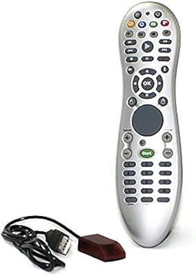

Die hier funktioniert Out of the Box am Pi
Danke. Habe inzwischen ein Infrarot USB Stick dran :slight_smile:
