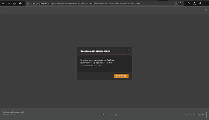

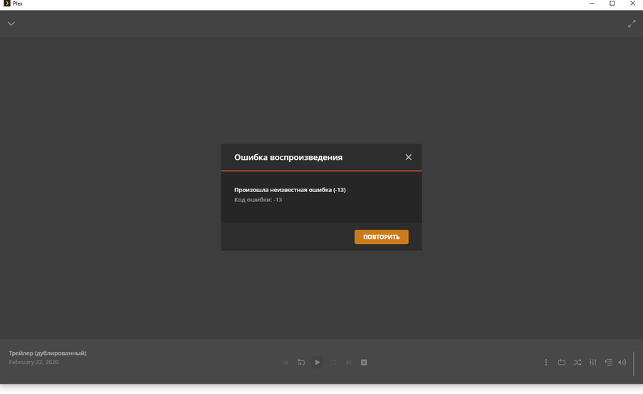

В PLEX MEDIA PLAYER for WINDOWS ошибка следующая: “Ошибка воспроизведения: При попытке воспроизведения «Трейлер (дублированный)» произошла ошибка.”
В PLEX FOR WINDOWS ошибка следующая: “Произошла неизвестная ошибка (-13) Код ошибки: -13”
В PLEX WEB ошибка следующая: “При попытке воспроизведения «Трейлер (дублированный)» произошла ошибка. Код ошибки: s1001 (Сеть)”.
