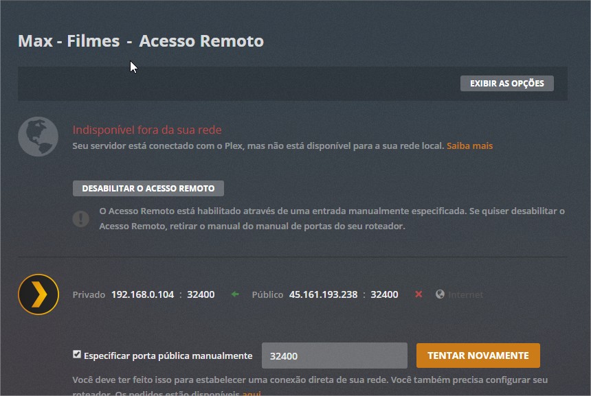

Boa noite !!!
Não estou conseguindo ter acesso remoto, esta aparecendo o seguinte;
O que eu devo fazer ?
