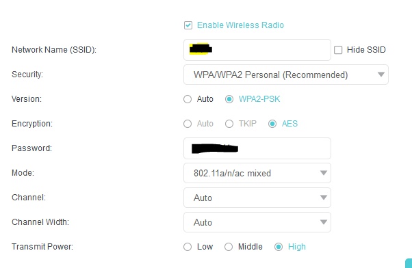

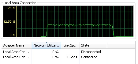

J’ai reçu le routeur, installé et ça fonctionne. Sur ma scène test Seven Syster, scène de combat dans l’appartement vers 45mn, je n’ai plus de saccade. Au niveau réseau on voit bien la différence. En filaire, plafonne à 10% de mon interface serveur de média de 1Gb/s on retrouve le goulet des 100Mb de l’interface de la TV LG. En wifi, trafique beaucoup plus irrégulier et qui dépasse les 100Mb/s. J’ai joint aussi ma config WIFI 5Gh (paramètres par défaut) j’ai désactivé le 2,4Gh.
Ton retour sur le dongle USB m’intéresse, ce serait toujours mieux qu’un réseau WIFI de plus dans la maison.
