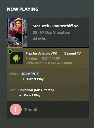

Schau während der Wiedergabe doch einfach im Web Interface ins Dashboard. Dann weißt du, ob transcodiert wird. Bei alten Files mit Xvid oder Divx kann es gut sein, dass transcodiert werden muss
muss später mal schauen, meine aber das da auch “direct play” stand.
Damit wir nicht aneinander vorbei sprechen:
du meinst oben rechts den kleinen Kreis mit dem Blitz der gelb wird wenn der Server irgendwas am machen ist , oder?
Angenommen ich hatte Tomaten auf den Augen und der transcodiert an den Videos rum, bedeutet das dann dass die Plex-App Divx etc. nativ nicht abspielen kann oder liegt das an einer Einstellungssache am Server?
Neuere Geräte haben oft keine direkte Unterstützung mehr für derart alte Codecs. Das wirst du dann sehen, wenn du auf den Kreis mit dem Blitz clickst :wink:
da würde doch jetzt im Klartext stehen das er was am Tronskodieren ist, oder?
Dann erzwinge mal zum Versuch transcoding indem du am TV beim Abspielen die Auflösung/Bitrate runter stellst. Läuft es dann flüssig?
sehr gut, wenn ich das transkodieren erzwinge läuft es flüssig :wink: Das bedeutet dann ja wohl das der TV mit dem Codec nicht umgehen kann,oder?! Kann ich dem Client nun irgendwie klar mach das er nun bei mpeg4 transkodieren soll und die Formate die ohne Probleme laufen unangetastet lässt? Auch wenn ich überrascht bin das die CPU Auslastung bei diesem mini SD Stream erstaunlich gering ist (10%, wiegesagt werkelt nur ein kleiner Celeron J1900 in der Kiste) vermute ich mal das es spätestens bei FHD Ende ist :wink:
