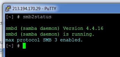

Pues me tiene un poco loco el tema y, ya hasta la próxima semana, no puedo volver a experimentar con la Nvidia Shield.
El tema es que, el NAS, por un lado no aparece tener SMB si miro en el escritorio (QTS) del NAS, en las opcioones avanzadas, debería aparece , ya he abierto un ticket al servicio Qnap para que lo ,ire.
Pero conectando por PUTTY, al fin y al cabo el Qnap es Linux y con el comando smb2status aparece version SMB 3
samba03
El enlace que me pone ya lo miré, algo ha ayudado.
