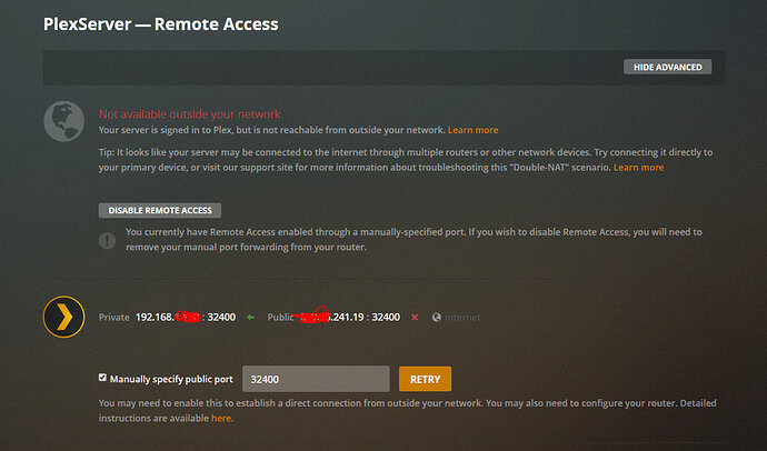

Auf Plex habe ich immer das hier:

Stimmt die IP Adresse, die dir canyouseeme.org anzeigt, mit der in der Plex Oberfläche überein?
Ja

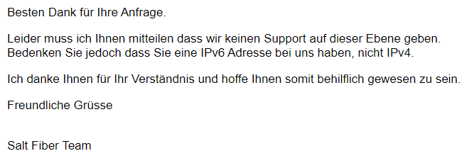

übrigens die Antwort vom Provider:
Aha. Da haben wir des Pudels Kern.
Leider brauchst du eine öffentliche IPv4 Adresse.
Mit reinen IPv6 Adressen funktioniert Plex so ohne weiteres noch nicht.
Da braucht es einen Tunnel-Anbieter, der eine öffentliche IPv4 Adresse (nebst Domainnamen) zur Verfügung stellt und dann den Traffic auf deine öffentliche IPv6 Adresse umleitet.
