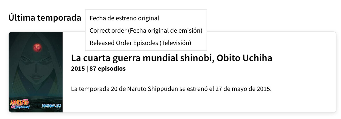

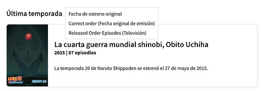

Exactamente no se a que se puede deber, pero según veo en TMDB existen dos formas de ordenar los capítulos
se me ocurre que según el orden por defecto la nomenclatura sería la siguiente:
En vez de S02E01 cámbialo a 2x33 o prueba con S02E33
Pruébalo y me cuentas
