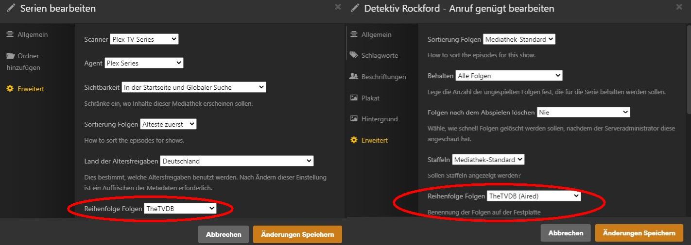

In der Einstellung für die Mediathek „Reihenfolge Folgen“ ist „TheTVDB“ eingestellt. Ich habe dann in den „Erweiterten Einstellungen“ der Serie die Reihenfolge von „Mediathek-Standard“ auf „TheTVDB (Aried)“ geändert. Es hat sich aber nichts geändert nach dem erneuten Einlesen der Folgen.

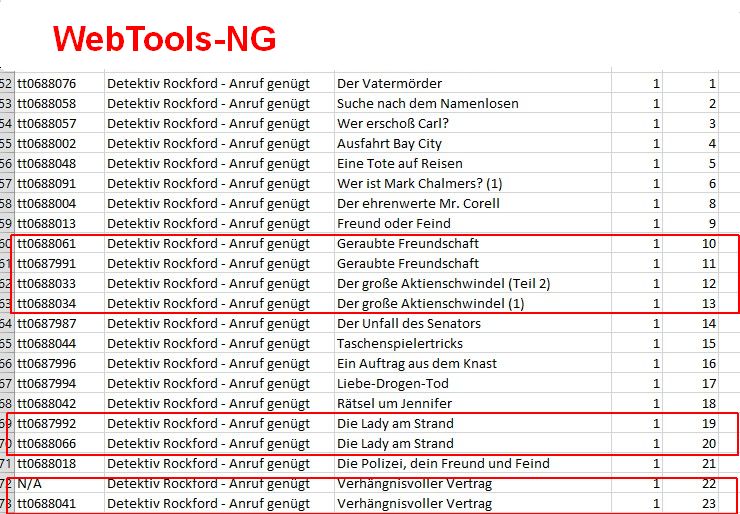

Als nächstes habe ich die Episoden-Infos mal mit WebTools-NG exportiert um zu schauen was in der Datenbank hinterlegt ist. Dabei fielen mir die vielen doppelten Namen der Episoden auf und die ttxxx Nummern, die auf IMDB hinweisen.
Das brachte mich auf die Idee mal bei IMDB nachzuschauen. Dort ist die Serie tatsächlich auch gelistet aber mit einem gravierenden Unterschied.
Die Folge „This Case is closed“ gibt es als 1 Episode (72min) und auch als 2 Episoden.

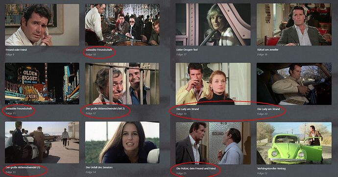

Mir ist dieses mal etwas Aufgefallen bei den Titeln der gefundenen Folgen. Folge 12 “Der große Aktienschwindel (Teil2)” Das ist die Schreibweise von TMDB. Eigentlich ist es aber (Teil 1)
Folge 13 ist eigentlich (Teil2) Dort steht als Titel “Der große Aktienschwindel (1)” Das ist die Schreibweise von TVDB.
Offensichtlich wurde mal etwas von TVDB genommen und mal etwas von TMDB. Das sieht man auch an den Bildern ob die Zuordnung von TVDB oder TMDB kommt.
Beispiel Folge 22 das Bild kommt von TMDB. Folge 21von TVDB.

Das erklärt warum manche Folgen den gleichen Titel haben aber unterschiedliche Bilder haben.
Beispiel:
s1e19 Die Lady am Strand ist nach TMDB korrekt. Plex hat hier das Bild und die Bescheibung von TMDB genommen.
s1e20 ist nach TVDB ebenfalls die Lady am Strand. Plex hat hier das Bild und die Bescheibung von TVDB genommen.

Ich hatte zwar die Episodennummerierung der Dateien von TVDB auf TMDB geändert, aber nicht die Einstellungen in der Serie. Nachdem ich das gemacht habe und die Metadaten aktualisiert habe, stimmte alles. Auch die ganzen Vorschaubilder wurden nun von TMDB geladen.
Problem gelöst.
